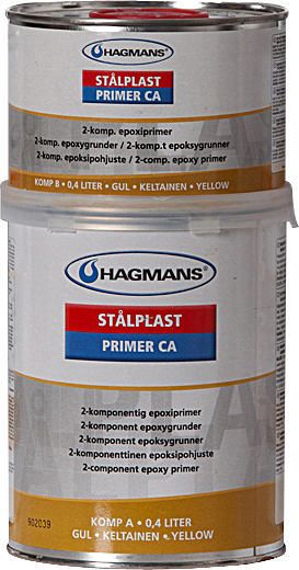

MikaelD Posted May 20 Author Report Share Posted May 20 Denna sommaren är sommaren det händer (Hoppas jag). Skall montera isär karossen och täta alla skarvar och måla om pärlan. Har även ambitionsnivån att byta ut masoniten invändigt som just nu hänger som jag vet inte vad.. Har ni tips på bra grundfärg? Är less på att färgen flagnar mer och mer ju mer jag tvättar den. Tar även emot tips på bra färg för mönstermålning 3 Quote Link to comment Share on other sites More sharing options...
JDW Posted May 22 Report Share Posted May 22 Finns en hel del trådar om målning, så det tråkiga svaret är att testa sök ( i all välmening) 1 Quote Link to comment Share on other sites More sharing options...
Pvpjtgb1111 Posted May 25 Report Share Posted May 25 Denna tycker jag funkar bra https://www.hagmans.se/produktinformation/produktblad/11160.pdf Vad det gäller färg så använde jag två originalfärger från försvaret och två från militärlacke när jag målade om min för ca 8 år sen. Färgen från militärlacke är jag inte riktigt nöjd med då den var lite för ljus på den ljusgröna kulören. Det verkar som om många är nöjda med färgen från Per på Blocket, dock fanns inte alla färger med i annonsen som ligger på Blocket just nu, men man kan ju alltid höra med han. https://www.blocket.se/annons/stockholm/farg_325/106026121 1 Quote Link to comment Share on other sites More sharing options...
